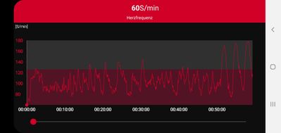

Hallo hier mein Vergleich
Hallo
Kann jetzt keine Statistik anfügen, aber ich habe es in der Praxis auf dem Crosstrainer verglichen. Die Abweichung betrug zw. 1-3 schlagen. Das ist in Ordnung, soviel betrug die Abweichung auch beim ionic. Gruss pombeer
Ionic, jetzt die Sense
Im Prinzip passt das Alles ganz gut. Der Polar misst allerdings in kürzeren Abständen, dadurch sieht das Bild ein bischen anders auch.
Ich würde mir aus dem Grund keine Gedanken machen...
Das sehe ich etwas anders...
Der Brustgurt zeigt eine durchschnittliche BPM in Höhe von ca. 123 Schlägen. Hingegen die Sense hat nur ca. 105-110 Schlägen. Als gut würde ich das nicht bezeichen.

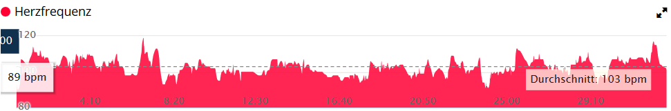

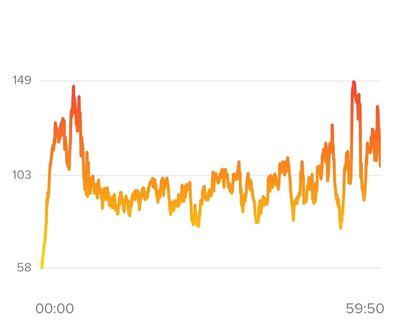

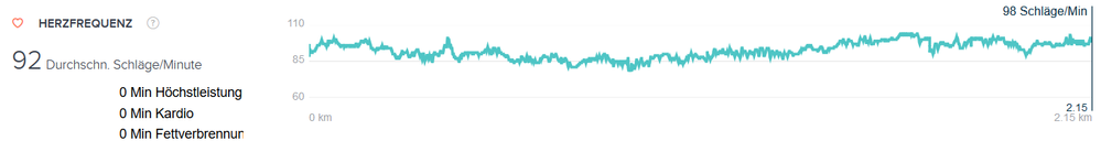

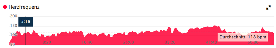

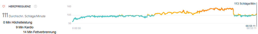

Hier mal ein Vergleich meiner Sense mit meiner Garmin Venu:
1. Bild Krafttraining Sense
2. Bild Krafttraining Venu
3. Bild Spaziergang Sense
4. Bild Spaziergang Venu
Man sieht ganz deutlich, dass die Sense bei beiden Aktivitäten niedrigere Werte angibt, als die Venu.
Hätte ich die Daten mit meiner GWA2 aufgezeichnet, wäre (wie mir aus der Vergangenheit bekannt ist) das Ergebnis genauso ausgefallen.
Durch manuelle Überprüfung der Herzfrequenz sind für mich die Daten der Venu viel genauer.

Genau so sehe ich das auch beim seilspringen so hab ich mich aufgewärmt da hat es noch gepasst dann war bankdrucken dran sieht man beim brust Gurt jede mal wenn ich einen Satz gemacht habe steigt der puls bis 125 -130 bei der sense leider nur immer 100- 103 schade
Vom Kurvenverlauf sind beide nahezu identisch. Wenn die Venu allerdings in kürzen Abständen ihre Messungen macht und dabei die Spitzen mit in die Durchschnittspuls-Berechnung einbezieht, dann ist natürlich der Wert höher als bei Sense. Normalerweise müssen die Werte geglättet werden, weil gerade die kurzen Spitzenwerte manchmal durch Fehlmessung verursacht werden. Das wird anscheinend bei der Venu nicht gemacht. Dadurch ergibt sich dann automatisch in der Durchschnittsberechnung ein zu hoher Wert.
Also ich denke die Sens ist in dem Fall genauer als die Venu mit ihrer zu hohen Genauigkeit.

die Sense liegt egal an welchem Punkt man sich auf der Graphik befindet (fast) immer ca. 10-15 bmp hinter der Venu, bzw. meiner GWA2. In meinen Augen ein Softwareproblem, da zwei weitere Smartwatches identische Werte liefern.
