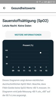

Hallo eine Frage muss man das Sauerstoffsättigung ziffernblatt in der Nacht oben haben damit man eine weitere anzeige auf dem Diagramm hat.
 mfg Josef

Bei meiner Sense wird die SpO2-Messung definitiv nur durchgeführt, wenn ich auch das SpO2-Ziffernblatt über Nacht eingestellt habe. Vergesse ich das mal, wird bei mir am nächstem Tag kein SpO2-Wert gemessen und auch nicht angezeigt.
So wird es auch seitens des Fitbit-Support erwähnt, das die SpO2-Messung derzeit nur mittels des speziellen Ziffernblattes möglich ist. Fitbit arbeite aber daran, das diese Messung auch erfolgen kann, unabhängig, welches Ziffernblatt man auf der Uhr installiert hat.

Dann muss es aber immer noch ein Ziffernblatt geben das den SpO2-Wert anzeigt...
Zu unterscheiden ist die SpO2 Messung im Sinne eines eindeutigen Werts, z. B. 97 % und die Anzeige der geschätzten Sauerstoffabweichung. Auch ohne aktiviertem SpO2 Ziffernblatt aktiviert sich während des Schlafs die rote LED zur SpO2-Messung. Schließlich wird ja auch bei jedem Schlaf die geschätzte Sauerstoffabweichung angezeigt.

Hallo ist die SPO2 Messung sowie die Hauttemperaturmessung eine Fitbit Premium Sache? Ich habe eine Sense und es wird nicht angezeigt. Komisch gell
Hallo @SunsetRunner,
Nein, beides sind keine Premiumfunktionen. Für die SpO2 Messung musst du folgendes machen:
  • SpO2 Tracker App installieren
  • Mindestens 3 h schlafen
  • SpO2 Ziffernblatt aktivieren, um den Wert ablesen zu können (ohne Premium die einzige Möglichkeit)
Für die Hauttemperatur musst du folgendes beachten:
  • Min. 3 Tage im Schlaf die Sense tragen
  • Es wird keine absolute Hauttemperatur angezeigt
  • Stattdessen wird dir nach min. 3 Nächten die Hauttemperaturabweichung angezeigt ( z. B. +0,3°C).
