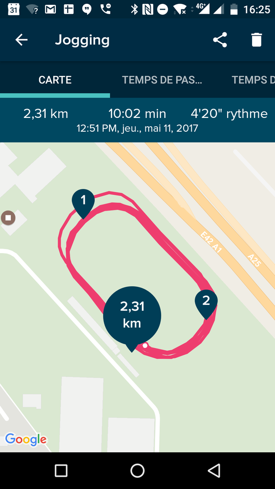

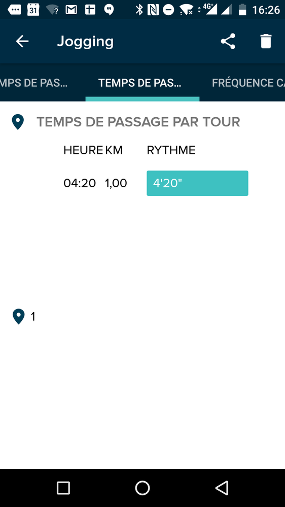

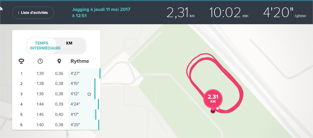

Ci-dessous, les écrans sur une course du 11 mai pour montrer les écarts. Je ne trouve pas de bouton ou quelque chose comme ça sur l'application pour afficher une vue par tour, et non pas une vue au KM.
Vue Web

Vue mobile / tour par tour
