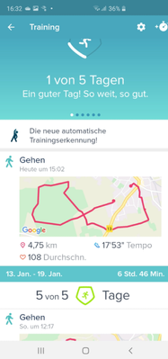

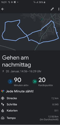

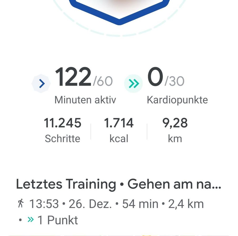

01.01.2020-FitBit.jpg01.01.2020-GoogleFit.jpgdefinitv die Uhr/App. Da muss was Faul sein. Hab die Smartlock Einstellungen gecheckt, Verbindung ist vorhanden. Google Fit (auch Timeline) zeichnen richtig auf. Fitbit/Versa 2 zu wenig., OBWOHL der Weg auf der Karte der gleiche ist und bei FITBIT auch angezeigt wird!
Weis jemand wie man das zum Support kriegt, das die sich das mal anschauen?
Hi,
eben wieder auf nem Spaziergang getestet. Streckenverlauf wurde korrekt aufgezeichnet und Verbindung zur Uhr bestand ohne Unterbrechung bis zum Schluss. GPS Verbindung wurde auf der Uhr auch bestätigt.
Das Ende vom Lied:
Streckenverlauf passt, Kilometer wurden anhand der Schrittlänge bemessen und nicht anhand der GPS-Daten.
Mir langts, die Uhr geht zurück. Ende.

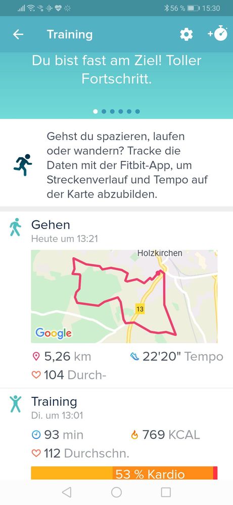

Das hatte was mit der Akkuverbrauchsoptimierung zu tun. Die FitBit-App selbst war davon zwar ausgenommen, aber die Standortbestimmung nicht. Jetzt hat die Aufzeichnung gestern endlich mal geklappt.
@RodrigoMFitbit
Verwirrend finde ich hier jedoch, dass sowohl Komoot als auch Googelmaps 6,0 km für die Strecke angeben, mit der Uhr werden aber 6,34 km aufgezeichnet, obwohl ja Googlemaps als Grundlage für die Streckenaufzeichnung verwendet wird. Wo könnte nun noch das Problem liegen?

@ChrisK81, es freut mich, dass die Aufzeichnung endlich mal geklappt hat. Bezüglich der angezeigten gelaufenen Strecke, könnte es ein Anzeigefehler sein. Google Maps wird nicht für die GPS Aufzeichnung verwendet, sondern nur fürs nachträgliche Anzeigen der gelaufenen Strecke auf der Karte. Danke für dein Verständnis. Ich kann aber nicht genau sagen, warum es nicht übereinstimmt. Ich rate dir dem Support zurückzuschreiben, so dass sie deine Aktivität überprüfen können.

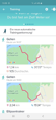

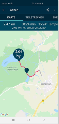

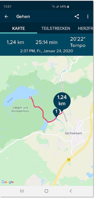

So um das jetzt ganz klar zu definieren bin ich vorhin los und einen Weg gegangen. Hinweg hab ich ausschließlich mit der Fitbit APP und dem Samsung Galaxy S10+ getrackt, da sind es 2,04 KM
EXAKT der gleiche Weg zurück mit der Versa 2 über Bluetooth mit obigem Handy verbunden (ausschließlich die Versa 2, keine Kopfhörer und kein anderes Bluetooth Gerät verbunden, auch als Vetrauenswürdige angebunden) sind es 1,24 KM.
Sorry, aber die Versa 2 muss definitiv defekt sein, und dann schreibt mir der Supprot das Mail. Ich bin am Verzweifeln!
