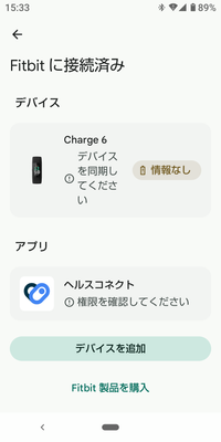

トラッカーとデバイスの
・同期ができていること
・Bluetoothが接続できていること
この2点の違いはなんなのでしょうか?
8月14日(木)の状態です。
なお、今朝までのデータ(睡眠データ・心拍数・歩数等)はすべてアプリで確認可能↓。
Bluetoothが接続できていれば、トラッカーで取得したデータをデバイスに送信できる?
では同期をする意味は?
となっております。
Bluetoothが接続できている以上、トラブルシューティング内にある『Bluetoothを一旦解除する』をおこないたくはありません、またBluetoothが接続できなくなっても嫌なので…
(余談ですが、先日のトピック については交換対応にて解消済みです)
・Bluetooth接続→個体識別
・同期→データ送受信
・データ送受信ができている=同期ができている→アプリ側の表示がおかしいだけ
解:アプリ更新早よ
という認識ですが合っていますか?
現状、トラッカーの時刻がズレているなどないため問題ないので、質問というよりも疑問です。

少し実験してみました。
> 同期が出来ていないことに対して何も問題がないので余計不思議
スマホを機内モード(Internet:切、Bluetooth:接続)にすると、「最終同期:〇分前」と同期してしないとの表示なのに、歩数や心拍数はアプリを開く度に更新され、確かに一見問題ないようにみえます。
>『同期が出来ていない=デバイス⇄サーバーでのデータ送受信が出来ない』であった場合、それにより何に不都合があるのか
古いデータが見えないようです。
例えば歩数では、1日の歩数は7/16以降は表示されますが、それ以前は表示されません。1時間あたりの歩数は今日の分も表示されません。
そこでInternet接続させると表示出来るようになります。スマホ内にないデータを表示させようとするとサーバーと同期して表示させるのだと思います。
1時間あたり歩数は全く表示させたことがないのでこのようになっているのだと思います。
このような一部のデータは同期した時にデバイスからスマホを介してサーバーに保存されるが、スマホには保存されず、その後表示させる時にサーバーから同期してスマホに保存されるのだと思います。
確かに何年分もの膨大なデータをスマホに保存するのは無理があるように思います。(人によって見たいものも違うでしょうし。)
ちなみに一度表示させた分はそのままスマホに保存されるようでInternet接続切っても表示されます。たぶん総容量の制限範囲内で順次削除/追加されるのだと思います。
自分が普段見るデータの範囲によっては、デバイス⇔スマホ間のBluetooth通信ができれば問題ないのかもしれません。
しかし、サーバーと同期しないままだと、デバイスの一部データがどこにも保存されず永久に見られなくなってしまう問題があるかと思います。

08-15-2025 08:46
08-15-2025 08:46
質問に対する直接の回答ではありませんm(_ _)m
でも、前に私も、繋がっているはずなのに、表記される内容に少し疑問がありました。今でも、疑問には思いつつ使っているのですが、2JINさんから、同期させているデバイスが、他にないなら、スマホの接続を削除するとよいとのこと
あなたの、最初に挙げられた画像、以前私が挙げたものと同じ。Bluetoothで接続、実際に同期しているのにデバイスが不明の表示になっています。
接続デバイスの場所のスマホを削除すると、少なくともこのエラーは消えます。

同じ症状というほど同じかは微妙なラインですね。
>>アプリで過去の数値は同期している(心拍数以外は、必ずしも最新ではない。
→当方、常に最新データがデバイスに反映されております。
>>歩数で、トレッカーで表示する値と、アプリの方で出ている値が、私の場合、かなりずれます。
→当方、数値のズレは確認できておりません。余談ですが、時刻のズレもありません。
ちなみに添付された画像のBluetooth接続の右隣の『不明』表示はトラッカーの電池残量が表示される部分ですね(2枚目『情報なし』部分も同様に電池残量が表示されています)。
>>SPO2のアプリをインストールするようにの要求メッセージ
→そういったメッセージは見たことがありません。
挙げられている症状が一致しないため、別問題の可能性があります。

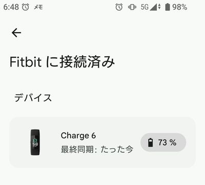

08-16-2025 06:54
08-16-2025 06:54
何故か不明ですが、今朝から同期が出来ています。
昨日1日装着せずデバイスと離れた位置においていたため、いつから同期出来ていたのか正確な時間は定かではありませんが、何か特別な作業をしたわけではないことは確かです。
