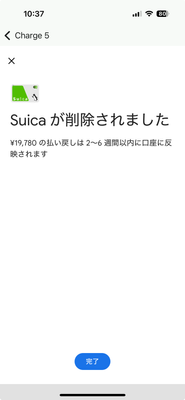

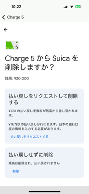

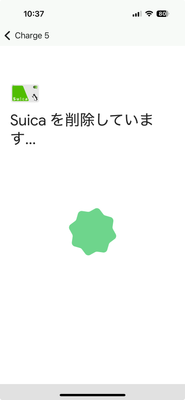

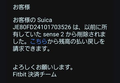

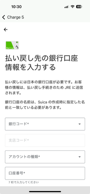

11-12-2024 07:57
11-12-2024 07:57
ウォレットのログアウトが不明だったのでウォレットユーザーを1度変更しました。リセットを行ってるうちに下記のメールが届きました。
よって削除されたと認識しました。
ウォレットのユーザーを戻してもSuikaは有りませんでした。
