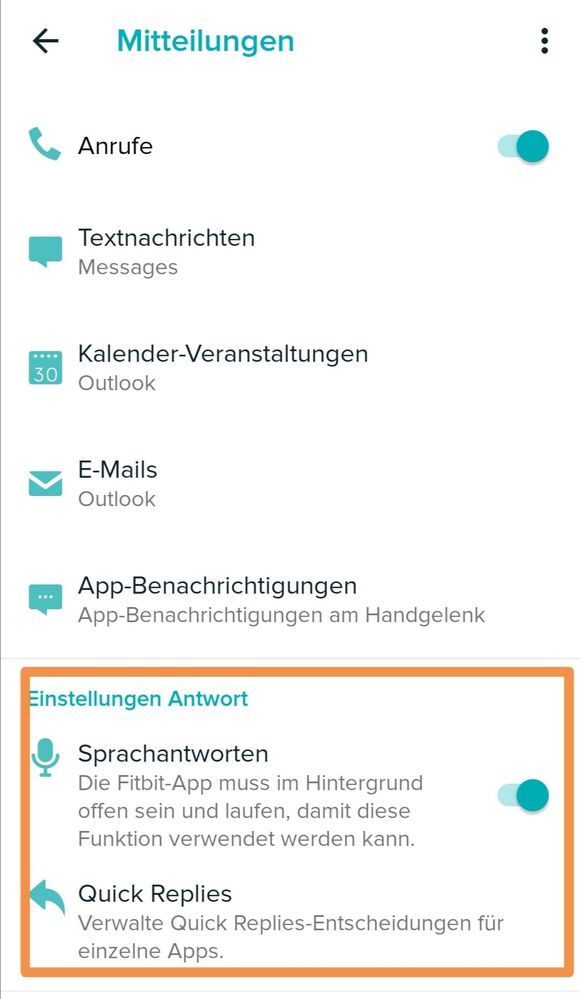

  1. Fitbit App oben links das Profil öffnen
  2. auf deine Versa 3 klicken
  3. bis zu den Mitteilungsoptionen hinunter scrollen und darauf klicken
  4. die Benachrichtigung für Anrufe aktivieren - Schieber ganz oben in dem Bild:
