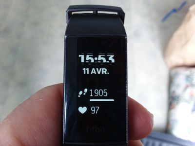

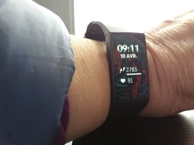

Bonjour,
Le problème à été graduel, Cela a commencé par une petite ligne qui manquait en haut des chiffres de l'heure.
Aujourd'hui, je ne vois que le tiers des chiffres au milieu de l'heure.
Aussi, Il commence a manqué une ligne, sur la 3e information, soit le kmétrage, le nombre d'escaliers montée sur le 2e affichage et le nombre de pas.
Voyez sur les photos entre le 10 et 12 avril.
J'ai hâte d'avoir de vos nos nouvelles, car je crains que bientôt je ne pourrais pas lire l'heure.
Merci d'avance.
