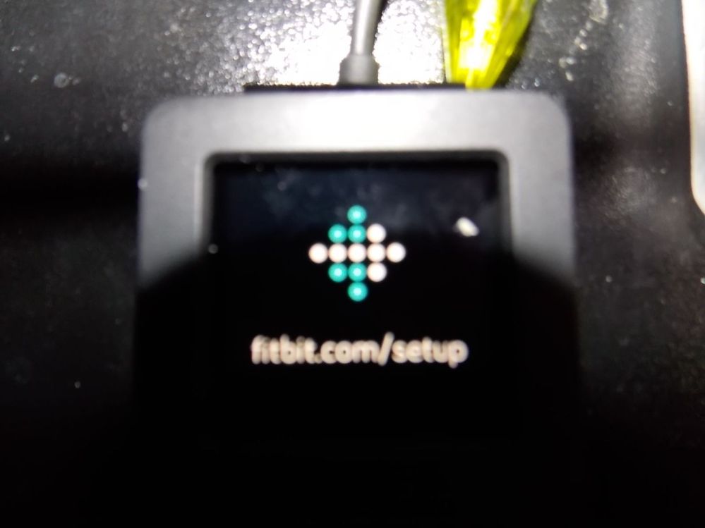

impossible de charger un blaze neuf je n'ai pas l'affichage de l'indicateur de charge

BONJOUR sylthiba,
J'ai eu la même chose à reception de ma blaze, ça ne veux pas dire que ça ne charge pas. Tout rentre dans l'ordre quand la Blaze est configuré avec ton compte Fitbit et que la derniére mise à jour est en place.
Le redémarrage du tracker fait aussi des merveilles en cas de probléme mineur (appui simultané sur les boutons gauche et bas droite quelques secondes).

J'ai fait l'achat de ma Fitbit ce matin et elle ne ce charge pas et comme la batterie est trop faible impossible de faire la dernière mise a jour donc impossible de s'en servir vraiment le fun.... l'écran et sur fitbit.com/setup depuis près de 1h30 impossible de rien faire elle ne démarre pas et ne se ferme pas et j'en ai marre... j'ai fait le test sur deux ordinateur pour la chargé mais je ne vois jamais apparaître la batterie dans l'écran de ma Blaze comme il serait sensé d'apparaître si quelqu'un peu m'aider sinon demain je la rapporte au magasin et je change de marque.. je l'ai trouvais bien jolie mais a par sa je ne suis pas vraiment satisfait de la Blaze impossible de charger une belle affaire. Désolé des sarcasme mais a 230$ CAN ces cher pour un produit non fonctionnelle. MerciAucune charge..

Bonjour, j'ai reçu mon cadeau de St Valentin en avance, pour pouvoir en profiter à fond aujourd'hui avec la marche qui est prévu. On est à Disneyland Paris ! Et depuis hier, c'est exactement le même problème. La Blaze ne charge pas (test un ordi, 2 chargeurs téléphone). Et du coup pas de mise à jour possible.
Aidez moi rapidement.....

impossible de charger un blaze neuf je n'ai pas l'affichage de l'indicateur de charge.J'ai sur mon écran un quadrilarère lumineux la diagonale avec 2 point lumineux blanc en forme de croix blanc,les autres points lumineux bleus.Au bas de ce quadrilatère fitbit.com/setup (ecris).C'est tout ce que j'ai sur mon écran.

Sur PC et Smartphone, après avoir laissé la fitbit sur secteur 2 journées entières, j'ai toujours le même souci qui apparait au niveau du setup : Batterie trop faible donc impossible de la configurer.
Apres 2 jours, le niveau de la batterie n'a pas changé alors que la fitbit est bien mise dans le cadran de recharge [la montre s'allume quand elle est branchée via USB sur le PC ou sur un secteur]
Quelles solutions préconisées vous ?

Même chose pour moi. Tout semblait simple au départ. Cependant, sur l'écran du tracker fitbit (Blaze), c'est toujours écrit fitbit.com/setup, même après avoir essayé 5 ports USB sur 2 ordinateurs différents. Certains diront de synchroniser la Blaze, mais non, la Blaze ne peut pas se synchonisé, aussi bien sur mon Androïd que sur mon ordinateur, car la batterie est trop faible...
Bref, personne n'a trouvé de solution à ce problème récurrent?

j'ai exactement le même problème, j'ai été en magasin et j'ai fait un échange et c'est la même histoire avec la nouvelle montre !!
Donc impossible de faire la mise à jour car la batterie n'est pas assez chargée, mais impossible de faire changer la batterie sans la mise à jour... on tourne en rond ici !!!!

Après plusieurs tentatives de synchonisations, ça a fonctionné... depuis ce temps, tout fonctionne bien.
Point très important que dont je me suis aperçu.. Assurez-vous, si vous avez plusieurs appareils Bluetooth qui tentent de se connecter à votre Blaze (ipad, téléphone androïd, portable avec bluetooth, etc.) qu'un seul de ceux-ci ait le bluetooth activé. Pour ma part, le ipad est le plus rapide pour la synchonisation. Et donc, lorsque j'essayais de synchronisé avec mon téléphone androïd, ca ne fonctionnait jamais... Est-ce normal ou est-ce un problème avec Fitbit ?? je n'en sais trop rien...

Eh ben j'ai suivi tes conseils en l'amenant au SAV et par miracle ils ont réussi à le faire marcher. C'est bizarre car je l'avais branché toute la journée sur mon pc sans succès et impossible pour la batterie de se charger. Bref maintenant ça marche je suis content 😊

Je vois que je ne suis pas seule dans ce cas. Je viens de receptionner blaze mais impossible de la charger et pas de possibilité de la synchroniser puisque pas assez de batterie.... donc me voilà en attente d une réponse du sav. Au vu de tous les messages à ce sujet je pense sincerement que la marque devrait résoudre ce problème rapidement et surtout au vu du tarif de la montre.

Alors ayant reçu ma fitbit blaze aujourd'hui j'ai eu le même souci que beaucoup ici. Bloqué sur la configuration et pas assez de batterie pour la faire la mise à jour.
Après quelques minutes de désespoir et presque de colère j'ai trouvé une solution. Brancher le câble sur secteur. Et là la mise à jour a fonctionné et la charge aussi.
Voilà si cela peut aider certains.

Mille mercis pour le truc. J'étais un peu désespéré également de ce blaze tout neuf qui ne voulait pas marcher et le mettre sur la prise à tout déclenché!!![]()
