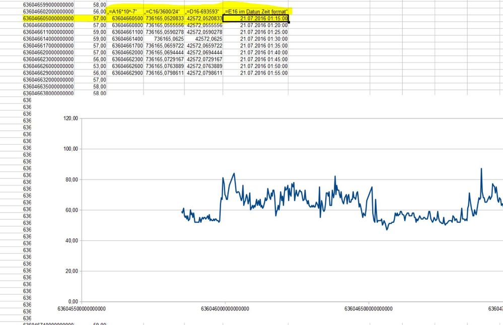

Hallo Hans-Peter,
hier ein screenshot der Tabelle. Ich habe über den Zellen die Formeln in Textform eingefügt (A16, C16 D16 E16 ist der jeweilige Zellenbezug).
in der B Spalte sind die Werte-Daten.
Ich habe mir hier aus der Tabelle "TimeSeriesObjectDbEntity" die Daten nach Type gefiltert. Type steht für verschieden DatenArten (Heart Rate , Schritte, Kg, Kalorien,.....)
"Date"  steht in der Spalte A. Spalte F ist mit "tt.mm.jjjj hh:mm:ss" formatiert  Bei einem reinem Time Value ohne Datum einfach nur Zeitformat wählen hh:mm:ssss
Leider sind die Programmierer bei FitBit nicht sehr strukturiert vorgegangen was den Datenbank Aufbau /Feldnamen / Format betrifft aber man findet sich zurecht
hoffe das hilft
Gruß
Peter
Hallo Peter,
passt
Gruß
Hans-Peter
