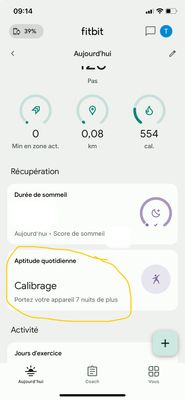

Je sais que la fonctionnalité est devenu gratuite, c’est d’ailleurs pour cela que je m’y intéresse plus. L’article de Frandroid est utile, mais le « calibrage » ne se fait pas alors que je remplis tous les critères demandés (temps de port jour et nuit ; version de l’application, appareils compatibles,…) Comme vous le voyez sur ma capture d’écran, il faut 7 jours pour que ça se calibre (mais ça fait bientôt une semaine que ça n’a pas bougé). Avez-vous une autre idée pour résoudre le problème ? Merci d’avance
