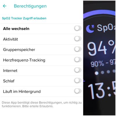

Ich hatte in der letzten Nacht das SpO2 Blue Ziffernblatt aktiv. Die Berechtigungen für die SpO2 App habe ich komplett entfernt.
Mir wird auf dem Ziffernblatt nun eine Reichweite (Messbereich) und ein SpO2-Wert angezeigt. Direkt nach dem Aufstehen wurde etwas im Sinne, dass der Wert gemessen wird angezeigt.
@pombeer die Messung ohne aktiven SpO2 Zifferblatt aber mit aktivierter SpO2 App habe ich die Nacht davor auch erfolgreich getestet. Allerdings lag der Akkuverbrauch bei 24 h knapp über 25 % - empfinde ich als ziemlich viel.
Deshalb jetzt mal der Test mit SpO2 App deaktivieren und situativ ein SpO2 Zifferblatt aktivieren.

Habe gestern, das Spo2 Blue ZB installiert und eine Messung, war scheinbar, mit deinstallierter Spo2 Tracker App, laut ZB nicht möglich (Hinweis ZB „keine App installiert“). Habe die App wieder installiert und ZB zeigt, „Spo2 messen“........ an.
Akkuverbrauch lag jetzt bei ca. 8%.

Interessanterweise wird mir der auf dem SpO2 Blue angezeigte SpO2 Wert für die letzte Nacht nicht in der App bei den Gesundheitswerten angezeigt.
Nachdem die Anzeige auf dem Ziffernblatt vorhanden war, habe ich das Ziffernblatt gewechselt. Die Uhr hatte ich nicht aktiv dazwischen synchronisiert. 🤔
Akzeptierte Lösungam 11-27-2020 08:04
am 11-27-2020 08:04
@sancho90 Wechsel nochmal zurück und synchronisiere
