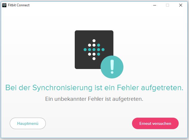

Hallo, seit ca. 6 Wochen hab ich ne Surge. Alles ist gut. bis heute Morgen. da fand zwar eine Sync mit meinem Lumia statt, aber das Dashboard zeigte nicht alles an. (Schlaf? Aktivitäten?) Nach telefonischer Hilfe funktioniert die Aktualisierung mit der App wieder. ,:-) Eben wollte ich, weil ich am WE unterwegs sein werde noch fix ne Sync machen über den  Rechner mit Dongle.
... unbekannter Fehler... Nun hab ich mich belesen. Hab das Programm mehrfach deinstalliert, Rechner runter und hoch gefahren, neu installiert... neuer Versuch und was soll ich sagen.... unbekannter Fehler...
In der Hoffnung nun hier schnell Hilfe zu finden... Hat hier jemand ne Ahnung was das sein könnte, woran es liegen könnte und wie der Fehler behoben werden kann??

Wenn der Sync mit der App klappt, kann es nur am PC liegen. Würde über den Gerätemanager den Dongle löschen, ihn raus nehmen, PC runter fahren. PC wieder einschalten, anmelden und einen Moment warten (bis alle Dienste/Programme gestartet sind) LUMIA Bluetooth aus!!! Dongle an einen anderen USB als vorher stecken. Installation abwarten. Jetzt syncen. Geht es?

Hallo, habe seit zwei Tagen das gleich Problem mit der Synchronisierung über den Dongle. Die Synchronisierung beginnt zwar - also wird mein Tracker (Surge) vom Dongle erkannt - bricht dann aber nach einigen Sekunden mit der Meldung:  "Ein unbekannter Fehler ist aufgetreten" ab.
Habe schon alles mögliche versucht:
- Surge aus- und wieder eingeschaltet
- Bluetooth auf allen anderen mobilen Geräten deaktiviert
- Fitbit Connect neu installiert
- Fitbit Connect auf einem anderen PC installiert
- jeweils unterschiedliche USB Ports benutzt
... hat alles nicht funktioniert.
Hat jemand noch eine Idee?

Danke für deine schnelle Antwort!  Ich habe alles gemacht wie geschrieben... es geht nicht. -.-

Habe noch zwei Ideen für die PC Reparatur:
BLUETOOTH AUF DEM HANDY AUS!!! Tracker voll geladen !!!
1. Prüft Eure Firewall, Virenscanner und/oder Euren Router, ob das Fitbit-Connect Programm in das Internet darf und NICHT BLOCKIERT wird! Es will sich ja beim Synchronisieren mit Eurem Konto im Internet verbinden.
Ist das OK dann diese Idee noch (habe ich selbst getestet!!!)
2. Am PC Fitbit-Connect starten und 'Ein neues Gerät einrichten' - zu vorhandenem Konto!
Einfach den Anweisungen am Bildschirm folgen. Auch wenn der vorhandene Tracker durch den installierten ersetzt werden soll! JA!
Eure Daten bleiben ALLE erhalten. Nur Euer Konto wird neu mit dem Tracker verbunden. Auch auf dem Handy passiert NICHTS, es wird ja beim Start mit dem Konto und dem Tracker verbunden.
Hoffe es hilft. Ich lese Euch....
