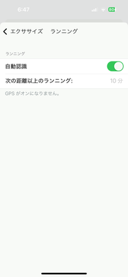

10-31-2024 09:17
10-31-2024 09:17

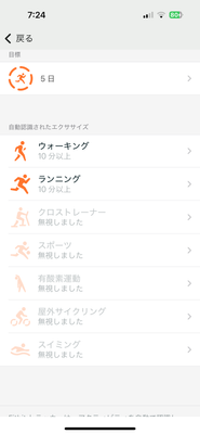

>>エクササイズ自動認識(記録) … GPS無。指定時間以上を記録だけはする。GPS無なので距離は出ない。
本日、自動認識のみで行動しています。実機側のGPS設定OFFですが距離も記録されているようです。機種が違うからでしょうか?
>>エクササイズ自動スタート(手動モードONし忘れに対する強制モード) … GPSは設定にならう。
そういえばGPSは常にOFFでしたが、昨日も一昨日も記録がありましたね。
スマホ本体のGPがSONになっている&スマホと行動しているのでスマホ側の行動距離を算出し記録しているということでしょうね(自己解決)。

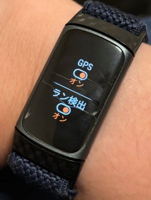

>>画像はランですが
charge 6ではGPS設定の下が「自動スタート」と「自動ストップ」の項目となります。
「ラン検出」はないのでおそらく「自動スタート=ラン検出」でしょうね。

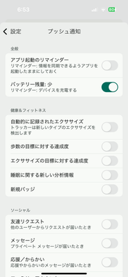

>>新しい種類のエクササイズを認識したら本体通知
もしかしてこれが「検出しました」通知のことでは…?と思ったらOFFになっていました。違ったようです……。
よくよく考えたら「トラッカー(charge 6)が新しいエクササイズを検出したらスマホ本体にプッシュ通知」という設定ですよね、きっと。
画像付きでありがとうございます。
ひとまず、「自動スタートをOFFにすると『検出しました』通知もOFFになる」ということが分かったので、ここを基準に他の設定も変えて使いやすくしていきます!

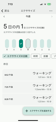

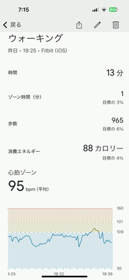

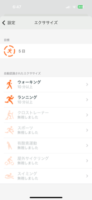

11-01-2024 14:47
11-01-2024 14:47
解決策を選択なさいましたので、解決しているということの上での追加書き込みです。
左がFITBITアプリです。右が Google Fitです。
トレッカーは Cherge6で、自動スタートはOFFです。 アプリの方の自動認識はウォーキングは15+で 自動認識をONにしています。
さすがにもっと短い物だと、ウォーキング状態でなく、うろうろしていてもウォーキングとして記録されるので・・・・
もう一つ、当方スマホはアンドロイド、GPSはオンにしています。
この状態で、上記の図は、先日近くのスーパーまで出た時の物です。当時、トレッカーのエクササイズ自動スタートではありませんから、通知は来ません。
通知来ないが自動認識はするので、記録としてはウォーキングをしているということで、時間などは記録が残ります。これにヘルスコネクトをインストールし、Google Fitをインストールしておくと、アプリとしては Google Fitの方でGPSも動作します。 注意することは、スマホを持って歩かないといけないような気はしています。 あくまでも、トレッカーだけの状態を確認していません。
このログは、Googleマップ上に表示しますが、Googleマップのタイムラインとは違い、ごく普通のGPSロガーなみの経路で記録が残ります。結構便利が良い設定です。

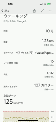

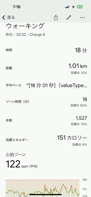

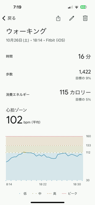

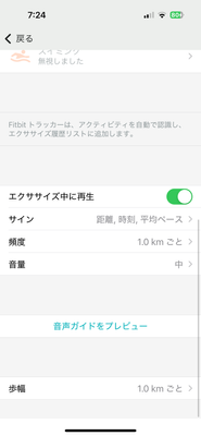

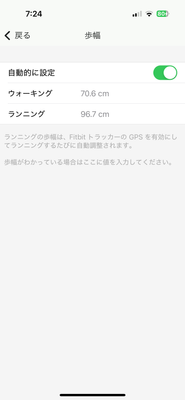

charge5→charge6に乗り換えました。
エクササイズ開始8分後位に通知(=自動スタート)、何もせずそのまま放置にてさらに2分後=開始10分後位(エクササイズ自動認識時間10分;私の設定、変えての検証は未だ)から強制的に記録スタート、エクササイズ終了後5分後に記録終了の通知(=自動停止オン)。
charge6では、GPSオフでも自動スタート出来るようになってまして、さらに歩幅ベースの距離も出ました。
ちなみに、自動停止は5分後であると、デバイス内設定中に表示出ました。
↓ 上下2つが自動スタート。そういえば、真ん中は自動スタートしなかったなぁ。全体的に心拍数が低いゾーンで、開始直後に数分の休憩みたいなのが入ったからか?
11-07-2024 07:27
11-07-2024 07:27
歩幅はアクティビティの設定、の下の方にひっそりと隠れていて、歩幅をGPSベースで補正するとは言いながらも、値が更新されなかったんですよね(昔検証した時;もう一年半前位)。今は直っているのかな?? よく見ると今でも、歩幅の表示が一部間違ってるし。

11-07-2024 11:24 - 編集済み 11-13-2024 17:49
171RRさん
情報ありがとうございます。
他と比較できるとわかりやすくなりますね。
自分はInspire3ですが、同じ点・違う点があります。
①エクササイズ開始8分後位に通知(=自動スタート):同じです。
②何もせずそのまま放置にてさらに2分後から強制的に記録スタート:
同じ場合(自分の場合1分後位)と、30分後位に自動スタートの画面が消えて無効になる場合もあり、どちらが正常な動作かをサポートに確認中です。
(一旦は後者(無効になる)が正常と回答あったがその後異なる回答。サポートは自分のところで動作確認したとのこと。改めて設計仕様がどうかを確認依頼中。)
⇒(2024/11/13追記)サポートから回答が来ました。
放置していると強制的に記録スタート が正常な動作とのこと。
③何もせずそのまま放置にてさらに2分後=開始10分後位(エクササイズ自動認識時間10分;私の設定、変えての検証は未だ)から強制的に記録スタート:
自動認識時間の影響あるかもしれませんね。時間長くしてテストしたことありますがその時は強制記録スタートせず無効になる動作だったので判断つかず、最近また強制記録スタートするように変わったので再テストしてみます。
④エクササイズ終了後5分後に記録終了の通知(=自動停止オン):基本的には同じです。
たださらに10分位経つと自動で記録終了するのが通常なのですが、「ウォーキング記録を自動的につけますか?」と表示される場合があり、これもサポートに正常な動作がどうかを確認依頼中です。
この表示は、サポートに降ろされていない変更のため担当部署に確認しているが回答なし。フォローアップするとのこと。
⑤GPSオフでも自動スタート出来るようになってまして、さらに歩幅ベースの距離も出ました。:同じです。
歩幅の”自動的に設定”をONした時にウォーキングの数値が表示されるんですね。
自分の場合ONにすると表示されません。OFFにして歩幅設定すると表示されるのですが、ONにすると消えてしまいます。
でもGPSオフにして距離が出るので不思議です。
エクスポートデータの”UserExercises_年-月-日.csv”の列”tracker_auto_stride_walk_mm”, ”tracker_auto_stride_run_mm”に値があり毎回変化しているので、単にアプリに表示されない/更新されないだけかもしれません。
