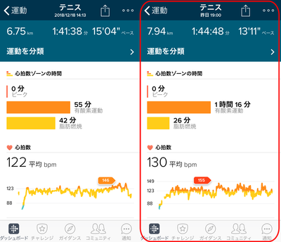

Version up後に実際のエクササイズ(テニス)で記録してきたのでのUP前の物と値比較をアップしておきます。(赤囲いがVersion UP後。Version UP前は数分で止まったのでアプリでエクササイズの詳細を編集で時間を指定してます。)
後半は試合形式をするので状況によって心拍に変化は大きくあってもよいのだけど、前半はある程度決まった練習をしているので明らかに心拍計測上昇してると思ってよさげです。活動量計にそこまでの精度は求めるつもりではなかったけどさすがに信用ならないファーム改訂。
次回エクササイズスタートしないで平常記録のままでプレイしてデータを取ってみます。
