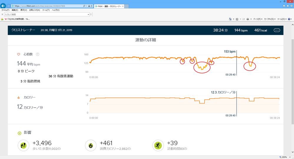

私の場合は自動記録モードとエクササイズを指定しての記録では後者の方が高い心拍を記録します。毎回まったく同じ運動量ということはないでしょうけど自動と指定を切り替えつつ既に数十回記録してますが指定の方が心拍が高く記録される傾向は間違いなさげなので現在は基本自動記録を使用してます。

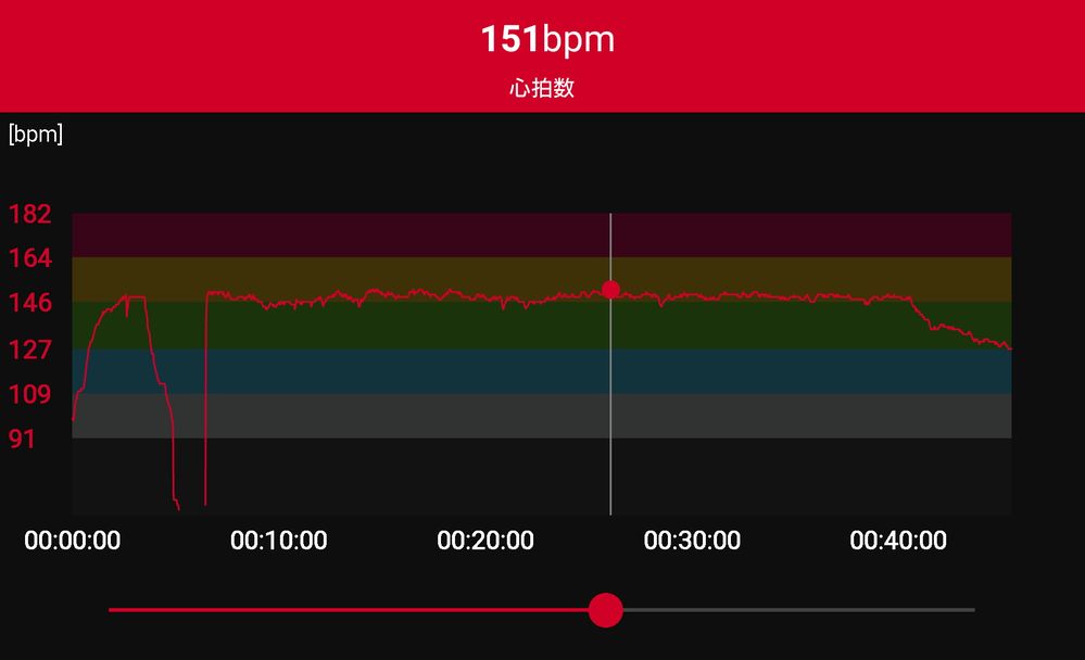

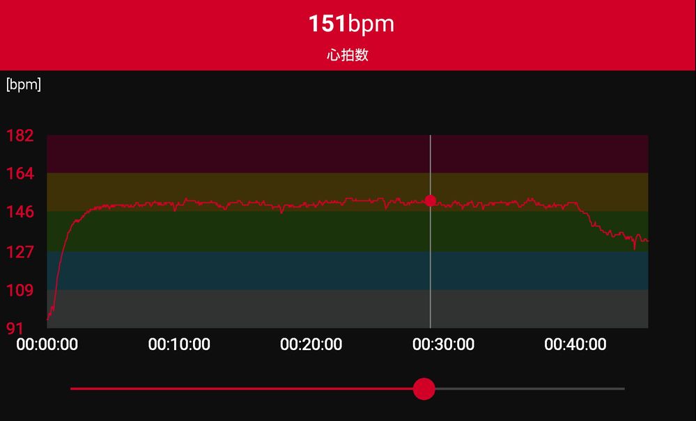

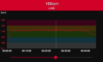

こんばんは。
昨日の筋トレで多少、筋肉痛なのに…今度…と言ったのに…
今日、検証して来ました。
そう…暇人です!(笑
運動内容は、何時もの如く、
クロストレーナー40分+クールダウン5分。
最近、LT閾値を意識しているので、最初の3分程度で
心拍数を147bpm程度まで上げ、以降、ケイデンスで調整しながらキープ…
と言うやり方をしています。
自動記録は、案の定、最初と最後が途切れています。
運動の認識判定がイマイチ不明です。
注目したいのが、赤丸で囲った部分です。
心拍をロストしたみたいで、心拍数が下降しています。
心拍数を一定にする様にしていましたし、H10でもその様な兆候は無いです。
あと数回同じ設定で検証してみようと思っていますが、
自動記録をしているとBluetoothイヤホンが、ときたま途切れるので、
ソレが嫌になったら途中で止めるかも知れませんが…。(笑

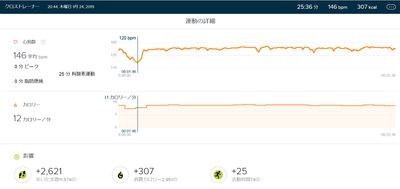

今日も自動認識で検証してきました。
結果は、やはり使い物にならないですね…。
40+5分やって、25分計測で、心拍数のロストが1回。
Bluetoothの接続切れが、2回。
個人的には、エクササイズモードでの運用をする事にします。

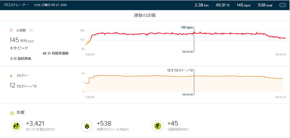

今日は、H10で心拍をロスト…。
って、バンドの位置を直したからかな…。^^;
Charge3は、エクササイズモードで問題なし。
Bluetoothの接続切れもなし。
