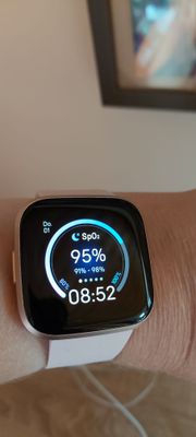

Ich kann das Zifferblatt runterladen, aber er zeigt mir keinen Spo2 Wert auf der Uhr an. Was muss ich machen?

Hallo allerseits, vielen Dank für eure Meldungen. Unser Team hat die Situation beobachtet und untersucht.
Es wurde festgestellt, dass die Uhren und das Zifferblatt richtig funktionieren, nur es kann vorkommen, dass die Uhr sich beim Schlaffen bewegt hat, wodurch nicht genügend Date erfasst werden konnten.
Bitte versucht die Uhren ein bisschen enger und ein bisschen höher am Arm beim Schlafen zu tragen.
Lasst mich bitte wissen wie es aussieht.

Guten Morgen, Meine Tochter besitzt auch eine VERSA 2 . Die hat das Ziffernblatt zeitgleich mit mir installiert. Bei ihr funktionierte alles von Anfang an bis heute ..ohne Premium.
Ich habe meinen Tracker nun etwas höher und an dieser Stelle sehr fest angebracht, hab ich bei ihr eben abgeguckt, die trägt ihn definitiv etwas höher. Dann probiere ich das auch noch😂 Morgen früh gebe ich das Resultat bekannt.Gruss aus Südfrankreich LaRose

Eine erfreuliche Nachricht meinerseits gibt es dann doch:
seit 3 Tagen funktioniert die Anzeige! Am Abend erscheint : Sp02 messen, am Vormittag einige Zeit nach dem Aufstehen wird das Resultat angezeigt.
Ich habe den Tracker noch etwas höher angelegt, mir die Stelle am Arm gezeichnet um ihn abends, weil die Stelle mir tagsüber etwas zu hoch ist, wieder dort zu befestigen. Es scheint eine Lösung zu sein und auch der Beweis das der "Ort" und die Tracker Version null Rolle spielen..aber auch der Beweis dass das Ziffernblatt-jedenfalls kurzfristig falls es morgen oder nach dem Aufladen schon wieder nicht mehr klappt- funktioniert. @JuanFitbit: der Tipp war vielleicht doch der richtige .
Könntet Ihr das bitte auch mal versuchen? Es ist evtl. die Lösung, lasst es mich wissen,danke.

guten Morgen,
auch am Tag 4 wird die Aufzeichnung SP02 auf meiner Versa Lite jetzt angezeigt.
Was habe ich getan:
 dem Tipp den Tracker am Arm etwas höher und fester anzulegen habe ich befolgt und es klappt bis heute,Tag 4.
Die Stelle ist zwar nicht sehr angenehm weil doch etwas hoch am Arm. Das kommt auch daher das die viereckige Versa Lite Form recht gross ist. Bei anderen Modellen wird es einfacher sein. Deshalb hatte ich mir zunächst die Stelle gekennzeichnet und den Tracker nur nachts dort angebracht. Es funktionierte , was ja in diesem Falle bedeutet das Tracker und Ziffernblatt in Ordnung sind, sonst würde ja nie was funktionieren. Seit gestern habe ich ihn auch tagsüber dort getragen. Vom Support habe ich diverse Tipps bekommen, allerdings keiner der funktionierte. Der nun hoffentlich richtige Tipp wurde hier von @JuanFitbit gegeben.
Ich hoffe ich kann mit meiner Beschreibung einigen weiterhelfen, liege richtig mit meiner Schlussfolgerung und wünsche viel Spass und Glück bei der Suche nach der richtigen Stelle am Arm. Sollte sich was ändern melde ich mich hier wieder.
