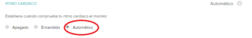

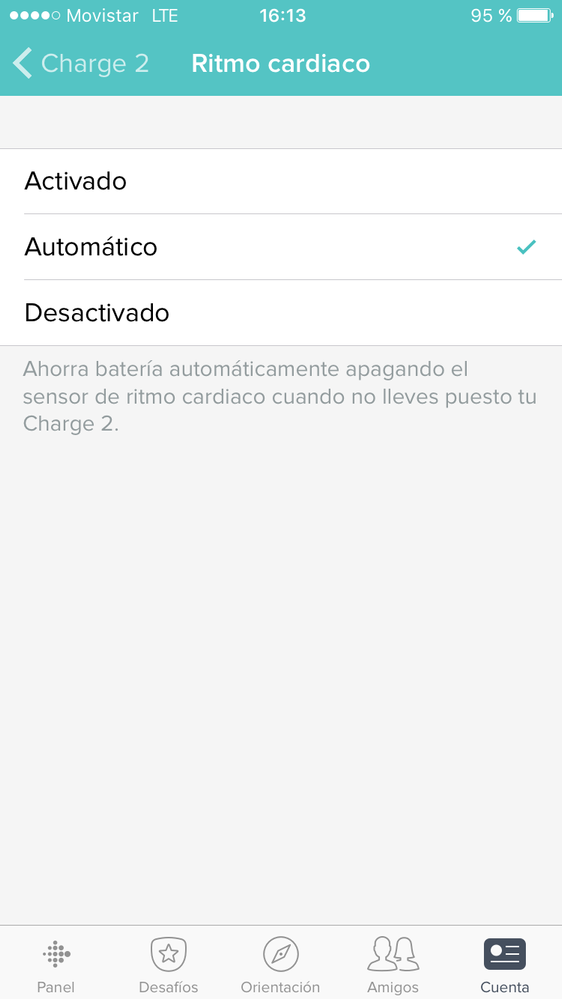

¡Bienvenida a la Comunidad de Fitbit @Esteliss! Si las luces LED de color verde no se apagan debes de configurar el modo del ritmo cardiaco en Automático:
Esto lo puedes hacer en la configuración de tu Charge 2. En el móvil selecciona cuenta, pulsa la fotogravfía de tu Charge 2 y en Ritmo Cardiaco selecciona automático:
