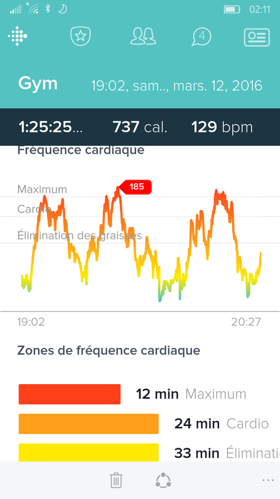

Nos sommes plusieurs à ne pas avoir de souci la dessus. Pour moi la technologie fonctionne correctement. Ma fréquence cardiaque au repos est juste, mes fréquence cardiaques en activités sportives aussi et un bon souci quotidien.
En preuve de bonne foi je partage de nouveau un screen. Match de basket ce samedi soir, je monte a 180 et quelques, pas de "plateau", monte et descend en régime au bon moment.wp_ss_20160313_0001.png
