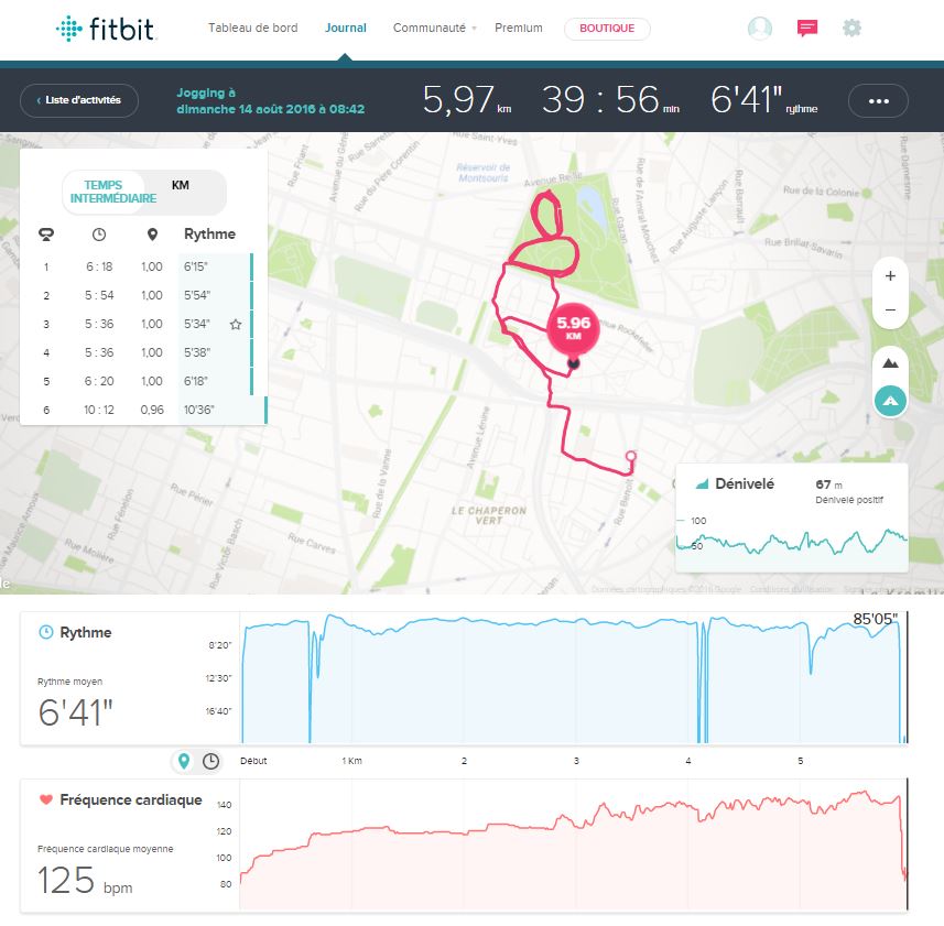

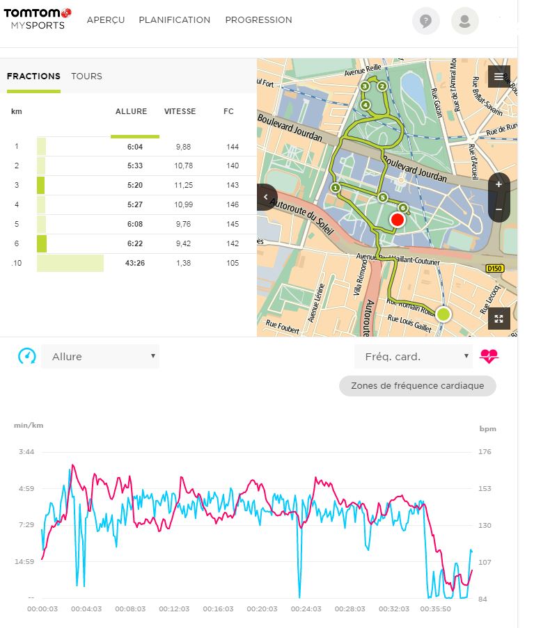

Je reviens sur ce sujet avec un test réalisé dimanche dernier : Une course de 6 km sur une boucle en 8 avec une cote et donc une déscente. Au poigné gauche ma Fitbit Surge, au poigné droit la Tomtom Runner 2 (que madame à bien voulu me préter pour le test).
C'est sans appel... Le relevé Cardio de la Surge est completement "à la ramasse".
Le relevé cardio de la Surge plafonne à 130 jusqu'au km 3 puis frémis jusqu'à 140 après alors que celuis de la Runner 2 (courbe en rouge)monte bien de façon cyclique à environ 160 dans les cotes pour redescendre à 130 dans les pentes du circuit.
La Surge était chargée 100% et Cardio en 'on', comme lors de mes tests précédents pour éviter les effet 'plateau'.
