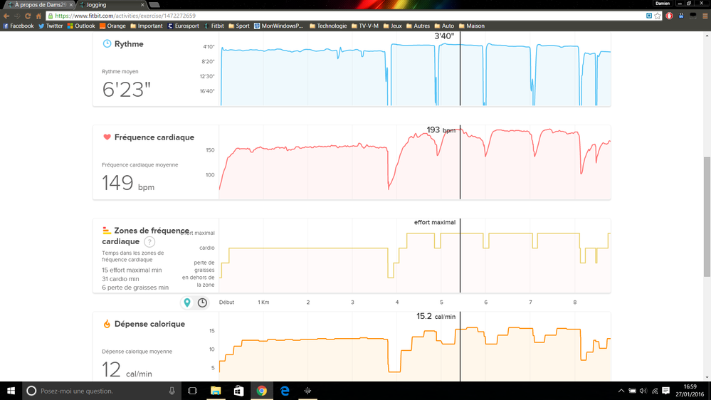

Sur la page 1 de ce sujet, j'ai mis un screenshot d'une séance de fractionné que j'ai faite.
Je remet une autre séance de fractionner pour confirmer. La c'est 4*4' (soit 4*1km).
Fractionné 4*4'

oui effectivement c'est en voyant tes graphes que j'ai posté

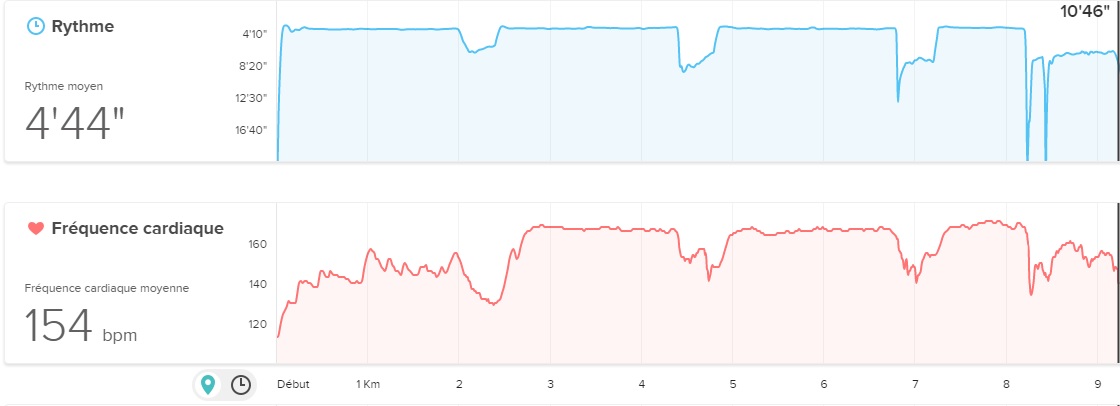

Bonjour
Pour ma part j'ai refait du fractionné ce mercredi 3*2000m et 1*1000m dont voici le resultat :
Hormis le 1er 2000m , les autres niveau de cardio sont correctes à +-5 pulses
Je remarque que la courbe met du temps à monter mais c'est la 1ere fois que j'arrive à dépasser les 155
